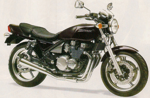

La ZR 750 Zephyr n'est pas seulement un clin d'oeil aux nostalgiques des premières quatre-cylindres Kawasaki, c'est aussi une alternative pour tous ceux qui désirent une moto normale, ou "basique" si l'on veut utiliser une ter­minologie branchée.
La gamme Kawasaki du début des an­nées 90, comme celles de ses concur­rents d'ailleurs, ne se focalisant plus que vers trois directions : les super sportives, les gros trails et les customs, la Zephyr va la rééquilibrer. Ce modèle est présen­té pour la première fois en 1989 au Japon en 400 cm3, il est rapidement transfor­mée en 550 cm3 pour le marché améri­cain, par une augmentation de la course et de l'alésage. Sur ces machines, plutôt qu'une puissance toujours plus élevée, Kawasaki a choisi de privilégier le couple et la souplesse. La cylindrée, 550 cm3, n'étant pas commercialement très inté­ressante en Europe, c'est tout naturelle­ment une Zephyr de 750 cm' qui est pré­sentée en 1990 au Salon de Francfort.
 750ML10001

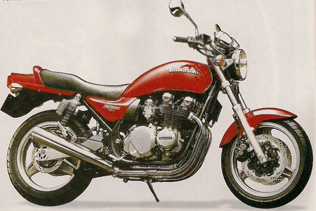

 La première 750 Zephyr lancée en 1991 arrive en complément d'une 550 cm3 destinée au marché américain, elle-même dérivée d'une 400 réservée au marché intérieur japonnais.
UN MOTEUR ÉPROUVÉ.
 Ce quatre-cylindres transversal conserve un refroidissement par air, une configura­tion dont la disparition s'amorce après 20 ans d'utilisation quasi exclusive par l'ensemble des marques. La première apparition chez Kawasaki de cette for­mule remonte à la 900 Z1 de 1972, qui fut une réponse tardive à la Honda CB 750 Four. Dans son architecture inter­ne le moteur de la Zephyr est plus
proche de celui de la Z 650 de 1977 que de celui de la Z1. La Z 750 de 1980 représentera un échelon intermédiaire dans cette évolution, ses cotes moteur de 66 x 54 vont être conservées pour la Zephyr. Elles ont fait leurs preuves dans la version la plus évoluée de la Z 750, la Turbo et ses 112 ch. Au chapitre des améliorations essen­tielles, notons sur la ZR un allumage di­gital, un nouvel alternateur, un démarreur plus fiable et plus puissant, et des carbu­rateurs à boisseaux plats qui équipent déjà les plus sportives des Kawasaki.
 750p20001
UNE PARTIE-CYCLE TRÈS PERSONNELLE. Le style rétro de son habillage est particuliè­rement réussi. Noyées dans celui-ci, on en oublie de louables concessions au modernisme : roues à branches, double­disque, etc. Le cadre en tubes d'acier ne s'autorise qu'une nouveauté : son bras oscillant en aluminium nervuré. La fourche est largement dimensionnée avec ses tubes de 41 mm de diamètre. À l’arrière, deux amortisseurs à réserve séparée de gaz ont malheureusement surtout été choisis pour leur esthétique et non pour leur efficacité. En voulant à tout prix faire adopter à son pilote une position de conduite très droite - à l'ancienne - les ingénieurs de Kawasaki l'ont rendue éprouvante à haute vitesse.

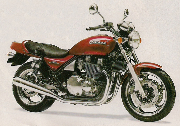

Le nom de Zephyr s'égare aussi en 1992 vers une 1100 cm3 qui, plus puissante mais aussi beaucoup trop lourde, ne recueille pas les suffrages du public. Les pistes sont encore brouillées en 1993 avec la diffusion en France de la 550 cm3. Elle est visuellement identique mais beau­coup moins puissante et surtout moins chère, 34 000 F contre 40 000 F pour la 750. Forte de cet atout, elle dépassera d'ailleurs la 750.

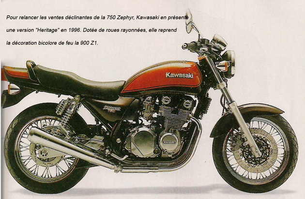

En 1996, 395 Zephyr 550 cm3 sont vendues pour seulement 270 Zephyr 750 cm3. En 1996, pour conjurer ce déclin, Ka­wasaki reprend sur sa Zephyr Heritage, la décoration deux tons des Z1 et ses roues à rayons. Mécaniquement, seul le freinage a été légèrement amélioré. L’ancien modèle reste commercialisé en même temps et les 550 et 1100 Zephyr disparaissent. Les 750 cm3 vont rester en vente jusqu'à 1998.

  La gamme Zephyr est aussi déclinée en 1100cm3 à partir de 1992. Bien que puissante, cette 1100 est beaucoup trop lourde et trop chère et ne recueille pas le succès escompté.
