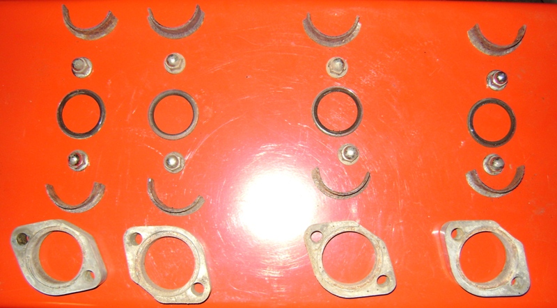

Prévoir également de devoir extraire le collecteur d’échappement.
Débloquez les boulons et démonté les silencieux puis le collecteur.
Récupérez les demi-lunes, le joint du fond et les collerettes.
Ces collerettes seront astiquées en attendant la livraison des pièces.
