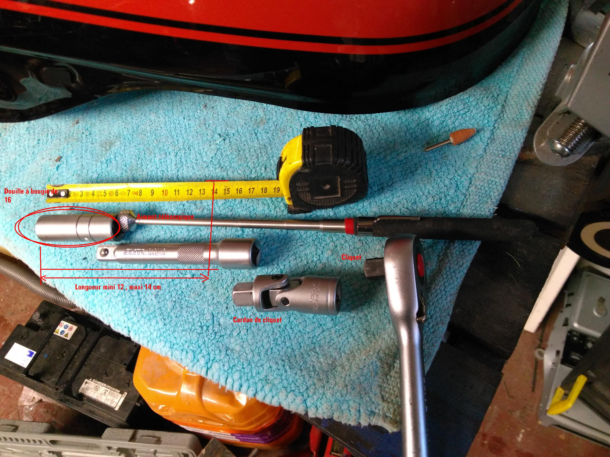

Dévisser les bougies une à une . Il vous faudra une clé à bougie à douille de 16 puis rallonge de cliquet , l'ensemble n'excédant pas 14 cm de haut , sur lequel vous connecterez un cardan de cliquet puis le cliquet .Ceci est indispensable car les tubes du cadre passent au dessus des puits de bougies un et quatre et limitent le passage . De plus , il vous faudra un aimant car vous ne pouvez pas retirer la douille de 16 et la rallonge d'un seul tenant . Il faut donc les désolidariser et récupérer la douille de 16 avec un aimant pour la sortir du puît .
Révision des 12000 - Z900RS
Vue de l'ensemble antiparasite / Bougie hauteur 14cmau plan de rondelle de la bougie.
Astuce : Une fois que la bougie est débloquée , sortez la clé à bougie et emmancher une durite essence en bout de la bougie pour finir le dévissage et surtout pour pouvoir remonter la bougie qui comme la vérité se trouve au fond de son puît .

De même quand vous remonterez les bougies neuves ( NGK CR9EIA-96289 ), procéder de la même façon et n'utiliser la clé à bougie que pour finir le serrage ( un peu plus qu'un quart de tour après que le plan de joint ne soit posé sur la culasse , correspondant au serrage à la main sans outil quand la bougie s'arrète de tourner ) ( Pour les puristes 2,5 Newton/mètre ) ,
